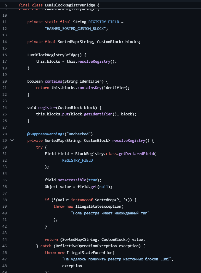

Аааааа :sob::sob::sob: Ну зачеем
Там просто нет нормального публичного способа зарегистрировать блоки, которые создаются из JSON. Поэтому пришлось аккуратно залезть во внутренний реестр Lumi через reflection
Если есть способ сделать это через официальный API — буду рад переделать
Напиши свой парсер json схемы, твой способ потенциально ломает все, по тому что эта мапа сортируется сервером автоматически, и если какая-то запись будет идти не в правильном порядке - все блоки на сервере сломаются
Хорошо
