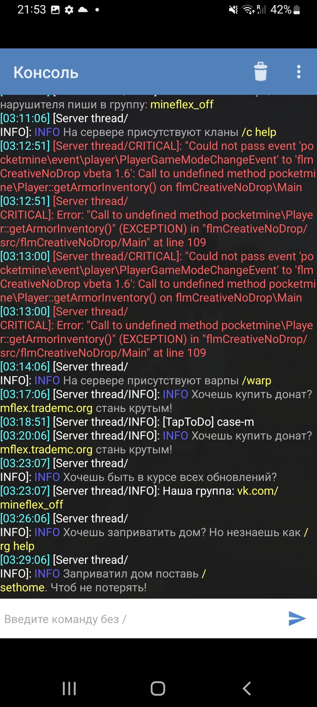

Error помогите 109
flmCreativeNoDrop.zip (2.5 КБ)
вот, что должно быть с 106-ой строки.
public function OnGameModeChange(PlayerGameModeChangeEvent $e){
$p = $e->getPlayer();
$p->getInventory()->clearAll();
ну или на файл, если лень редактировать код, хотя там изич.
Main.php (6.4 КБ)
не поможем
Просто дело в том, что в LiteCore нету метода getArmorInventory, который отвечает за броню в инвентаре, но если использовать просто getInventory, то так же можно легко очистить весь инвентарь, вместе с бронёй — clearAll()
P.S.: Насколько я знаю, в GenisysPro метод был, но Хисматов как обычно всё обкакал и зачем-то его снёс в LiteCore.
