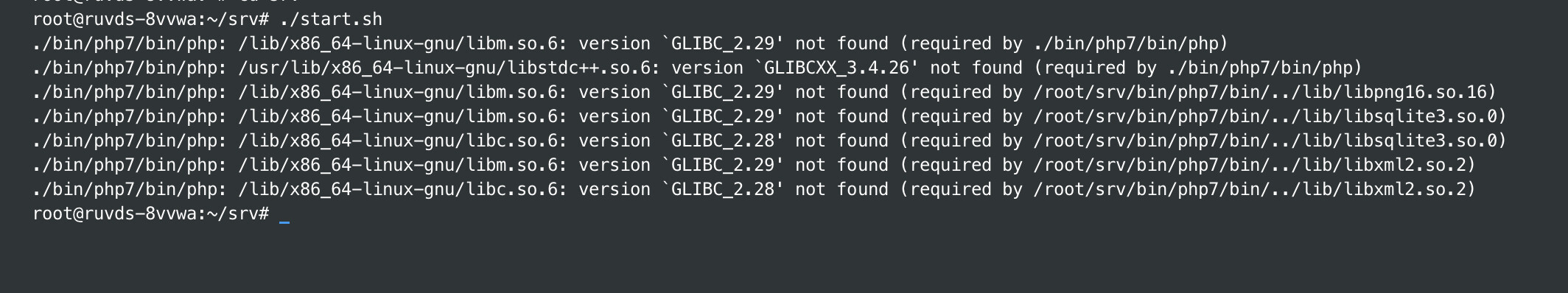

Всем привет, хотел поставить ядро pmmp 1.19.50, но когда запускаю - выдаётся ошибка. Либо я не правильно что-то делаю, помогите плиз

Там ошибку выдаёт, когда пишешь ./start.sh
текст ошибки покажи
Чёт с бинарником походу
с дистрибутивом, слишком старая или новая версия libc
что за дистрибутив, версия?
Убунта 18.04 вроде бы
старовата, переустанови на новую версию или сделай апгрейд
dist-upgrade
Сейчас попробую
если на вдс ничего важного нет и ничего там не запущено, лучше переустановить начисто
Я недавно переустанавливал ОС. Мб убунту новее скачать?
так я же и говорю, обновиться до последнего LTS релиза
каким тебе угодно способом, хоть апгрейд, хоть с нуля поставить
текущий LTS релиз это 22.04
Не помогло
