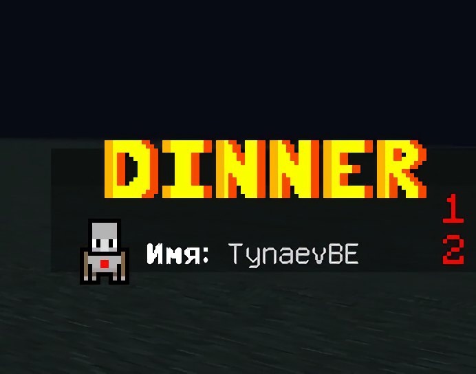

![Icons](https://cdn.talk.24serv.pro/original/2X/c/ca116049e43ca3ebec3c94e42db5a25c2848a42e.jpeg)
Многие уже, возможно, видели такие рода иконки на серверах. Это не только красиво, но и уникально. В данной теме я подробнее расскажу, как использовать такие же иконки на своем сервере Майнкрафт _(данная тема актуальна как для версии 1.1, так и для 1.20 и выше)_.
**Данный гайд никак не гарантирует, что вы сможете воссоздать всё точно так же, всё зависит исключительно от вас.**

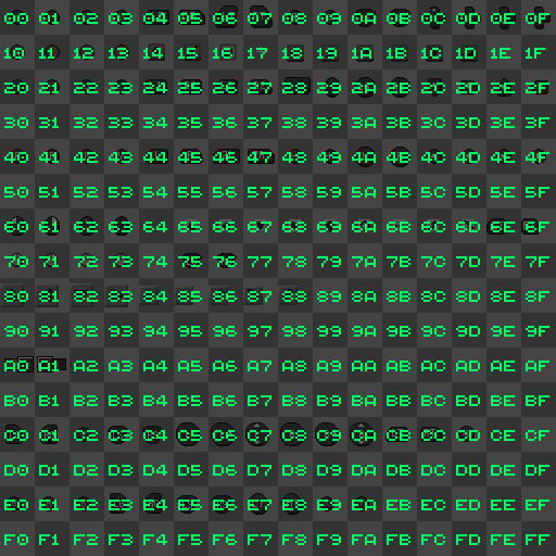

В шаблоне все квадраты были созданы не просто так, каждый квадрат имеет своё уникальное положение, начиная от 00 и заканчивая FF.
 ![Positions](https://cdn.talk.24serv.pro/original/2X/8/8c41049c5067b035c766c757e9f062c0a0cab74a.png)
Тут перечислены все позиции квадратиков.
Теперь запомните позиции своих квадратиков, на которых вы рисовали иконки _(в **example.png** это `00`, `01`, `02`, `03`, `04` и `05`)_. Теперь надо сформулировать код _(или текст? я не знаю, как это называется, буду называть кодом)_, который мы позднее сконвертируем в наш символ. Первые 2 символа кода это всегда `0x`, затем идет код нашего файла **glyph** _(это те два символа, которые вы ставили при создании иконок вместо **XX** )_. Ради примера пусть будет `E9`. И последние два символа это позиция вашей иконки _(напомню, что моими были `00` и т.д.)_. Для примера пусть будет `00`. Таким образом, если всё сложить, то должно получиться `0xE901` _(`0x` - обязательное начало, `E9` - ваш код **glyph** , `01` - ваш код позиции иконки)_. Когда наш код полностью готов, его надо конвертировать в символ. Перейдите [по этому сайту](https://unicodelookup.com/) и в поле вместо **latin** вставьте тот самый полученный код и отправьте его. В поле **Unicode character** скопируйте полученный символ. Полученный символ уже надо вставить туда, куда вам нужно на сервере, будь то чат или плагин. В игре оно будет отображаться корректно. Всё, ваша кастомная иконка в игре!

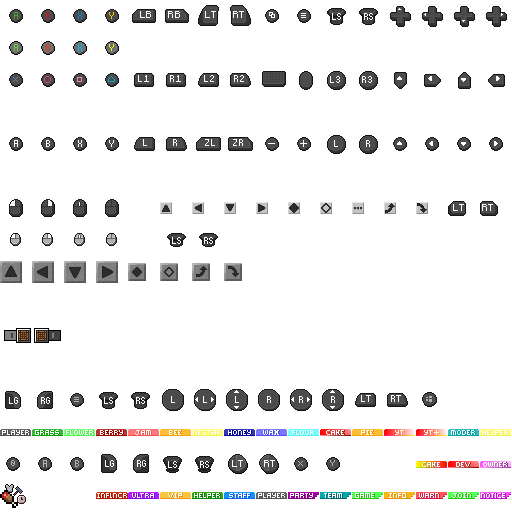

Каких имеенно кастомных иконок?
Таких?
 ![glyph_E1](https://cdn.talk.24serv.pro/original/2X/5/508df2388c888d469d65d0ed01a347d9337fc541.png)
Или таких?
 ![glyph_E0](https://cdn.talk.24serv.pro/original/2X/d/d213676e8d9223d656c007dd2025976b023c573e.png)
Ну или я чего то не понял

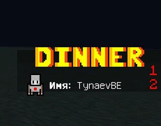

![image](https://cdn.talk.24serv.pro/original/2X/2/2883b8f71e64cc8f90f3950f7079d1dd8e1025c4.png)
