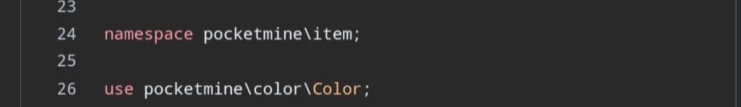

(\pocketmine\item\Armor) $armor->setCustomColor((\pocketmine\color\Color) $color);

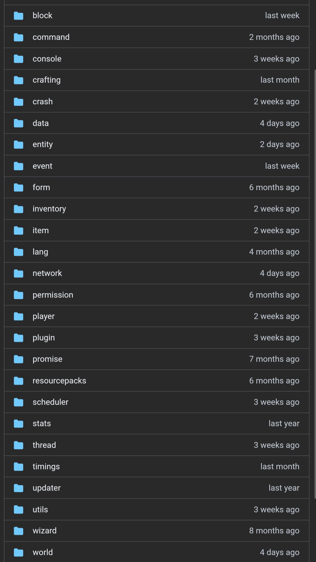

А где папка color? :face_with_raised_eyebrow:
в вендоре
прикинь да
где скачать вендор?
с репозитория пммп
установи composer и выполни composer install находясь в директории ядра
