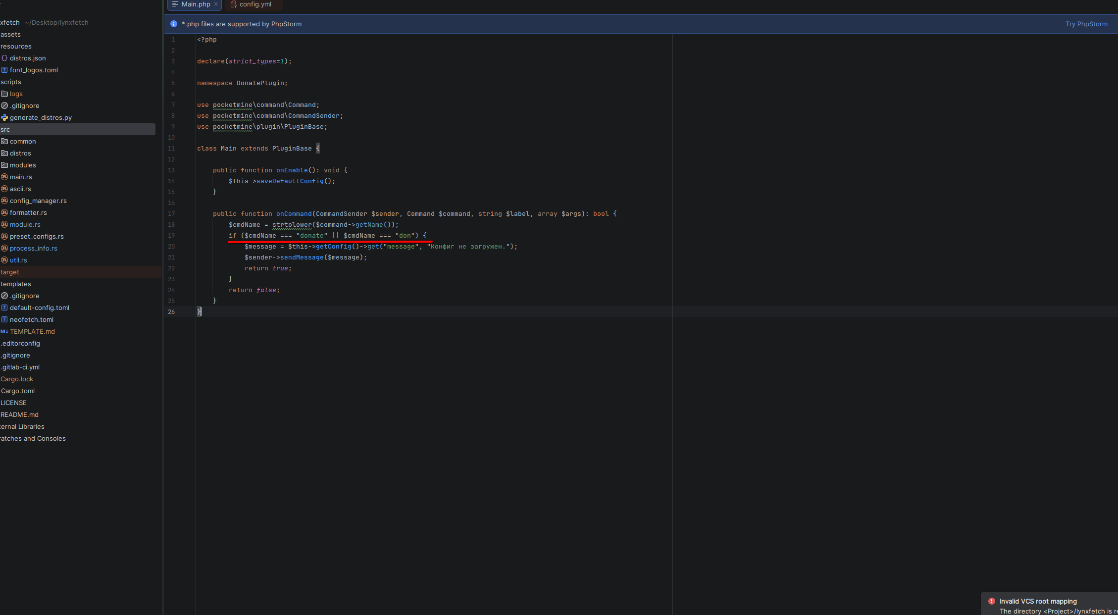

Теперь разберем твой плагин на грехи:
1. saveDefaultConfig() это мертвый код.
Этот метод нужен для создания конфига с ресурсов плагина (папка resources), а у плагина его нету.
2. Плагин легко ломается.
Поскольку нету ресурсного конфига, а стандартный конфиг по каким-то причинам может пропасть, то всё! Плагин вечно будет выдавать “Когфиг не загружен”, пока пользователь не посмотрит код, чтобы понять, каким должен быть конфиг для плагина.
3. Не использовать возможности ядра
if ($cmdName === "donate" || $cmdName === "don") {
commands:
  donate:
    description: Показать список донатов.
    usage: /donate
    permission: donateplugin.use
  don:
    usage: /don
Это глупо, когда ядро имеет такое прекрасное решение, как aliases.
Вот пример:
commands:
  donate:
    usage: /donate
    aliases:
        - don # Эта команда точная копия своего родителя
if ($cmdName === "donate") {
# Если игрок напишет /don, будет вызываться /donate

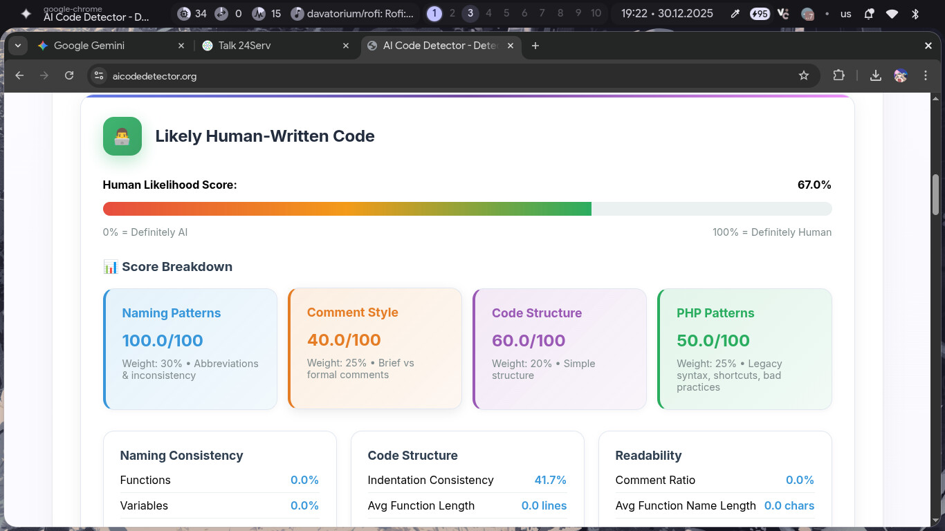

Нх
чуть чуть иишно
а без ии?
ну и зоофилие, будто чат гопник пишет XD
