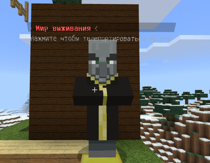

[PMMP3] Плагин - RtpNpc (На челикса который тепает на ртп)
Откуда такая задумка появилась в голове…?
  • Плагин был создан в качестве помощи для пользователя @angelqazaq
  • Но я не запрещаю пользоваться и другим пользователям.
Команды и как создать такого челикса?
  • Чтобы создать такого челикса необходимо прописать команду /setrtpnpc
  • Пермишион к команде можно настроить в самом плагине в файле RtpNpc.php
  • И имя нпс можно изменить в том же файле, но уже на строчке 27
Скриншоты плагина
Установка плагина
  • Чтобы установить плагин закиньте его в папку plugins и при необходимости установите специальный плагин DevTools.php (Если у вас ядро призмарин + необходимо изменить файл RtpNpcCommand.php чтобы плагин работал на этом ядре).
  • RtpNPC.zip (5,1 КБ)
  • Для новичков: чтобы сохранить поставленный нпс пропишите команду /save-all
Тестировал я плагин на ядре : LITECORE 1.0.8 || PHP 8
  • Но думаю плагин и будет работать на более низких пхп бинарниках.

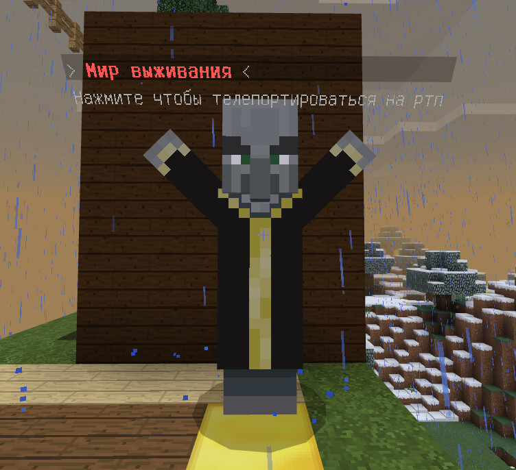

UPDATE 1.1 (думаю финальное обновление)
  • Добавлены 2 таска: один отвечает за размер нпс, второй отвечает за телепорт игрока.
  • Исправлены баги.
