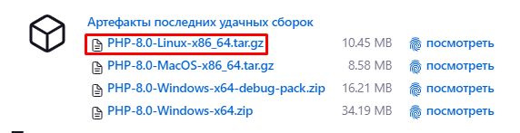

Установи PHP отсюда PHP-8.0-Aggregate [Jenkins]

PHP нужно использовать именно тот, который я отправил. Перед скачиванием обрати внимание на то, для какой платформы ты качаешь
Screenshot_1
У тебя ЛИНУКС…, не забывай

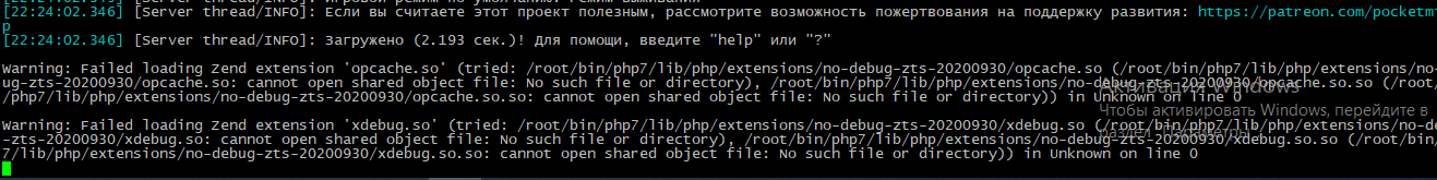

Warning: Failed loading Zend extension ‘opcache.so’ (tried: /root/bin/php7/lib/php/extensions/no-debug-zts-20200930/opcache.so (/root/bin/php7/lib/php/extensions/no-debug-zts-20200930/opcache.so: cannot open shared object file: No such file or directory), /root/bin/php7/lib/php/extensions/no-debug-zts-20200930/opcache.so.so (/root/bin/php7/lib/php/extensions/no-debug-zts-20200930/opcache.so.so: cannot open shared object file: No such file or directory)) in Unknown on line 0
Warning: Failed loading Zend extension ‘xdebug.so’ (tried: /root/bin/php7/lib/php/extensions/no-debug-zts-20200930/xdebug.so (/root/bin/php7/lib/php/extensions/no-debug-zts-20200930/xdebug.so: cannot open shared object file: No such file or directory), /root/bin/php7/lib/php/extensions/no-debug-zts-20200930/xdebug.so.so (/root/bin/php7/lib/php/extensions/no-debug-zts-20200930/xdebug.so.so: cannot open shared object file: No such file or directory)) in Unknown on line 0
это варнинг, который никак не мешает жить
если нужно - укажи в php.ini путь до этих расширений, они находятся внутри иерархии bin/php7/lib/, там где-то
все спасибо
