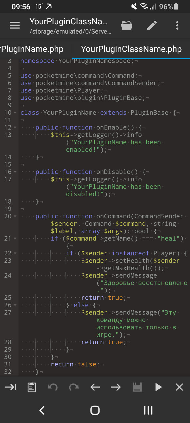

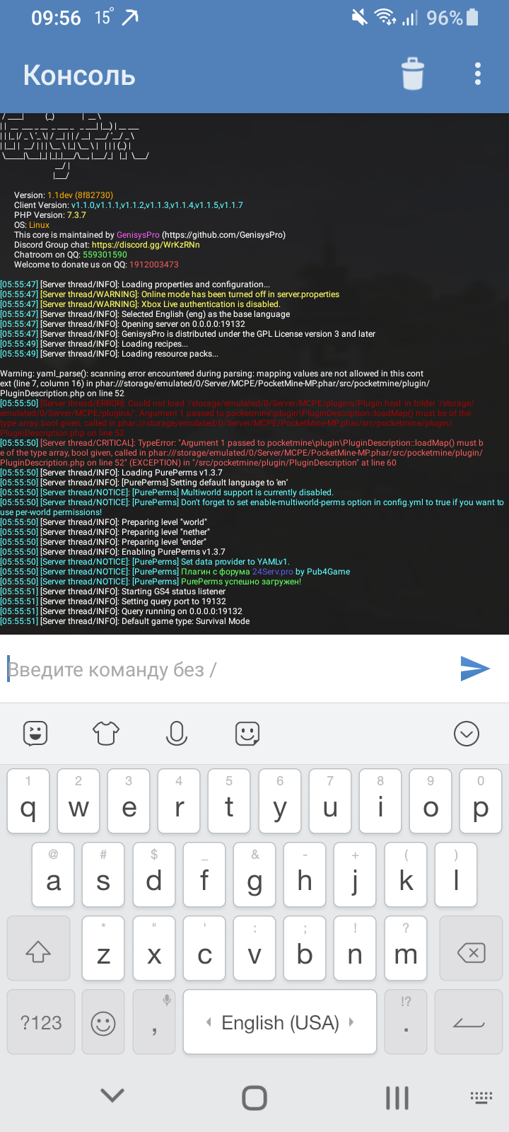

я тут написал свой первый плаги но он чето не работает. Потом я решил дать ИИ и у него чет пооучилось зделать новсё равно ошибка. В чем ошибка? В ядре или в плагине или же в коде. (Необращайте внимание на YourPluginClassName. Его придумал ИИ)

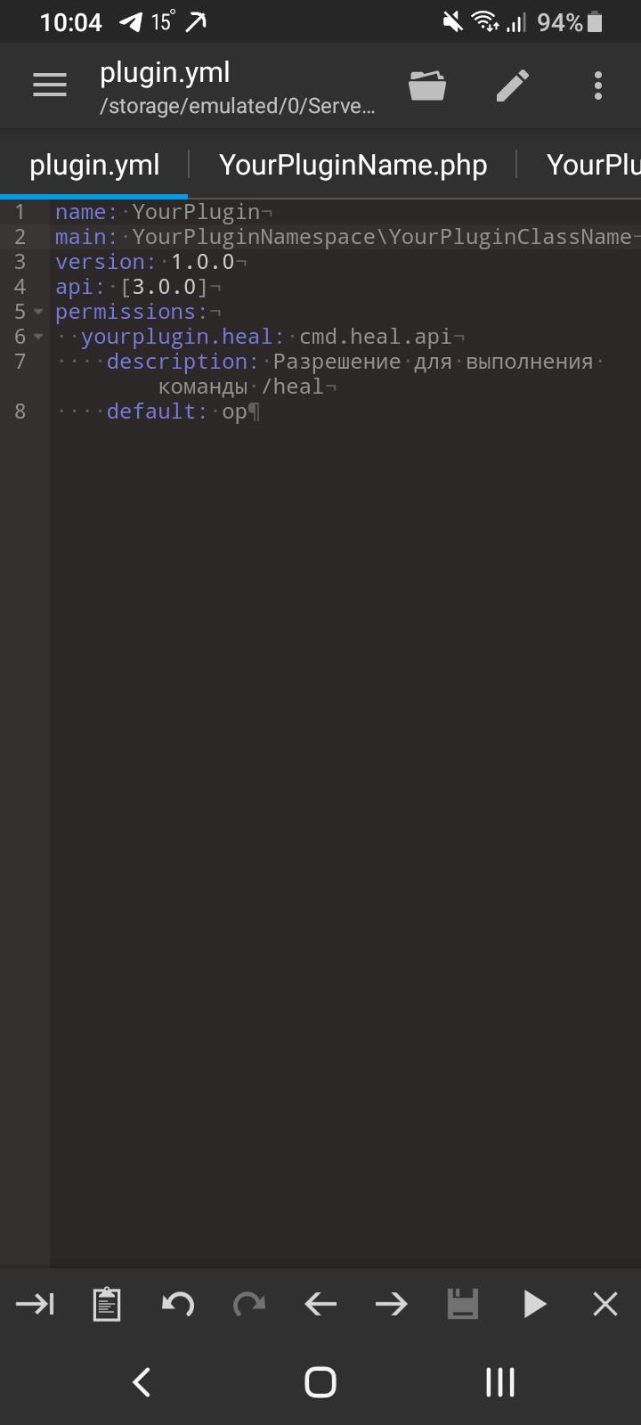

нормально plugin.yml заполни
У меня вот так стоит
путь фикси, мб он у тебя скорее всего неверный

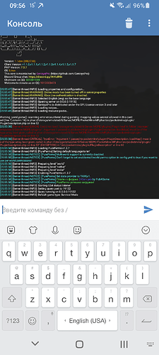

НУ ДА А ОШИБКУ ЧИТАТЬ ТЫ НЕ УМЕЕШЬ))) ПОХ ЧТО ТАМ ОШИБКА ВООБЩЕ НЕ С ЭТИМ СВЯЗАНА)))))))))
а че там за ошибка. я просто в этом ещё не очень разбираюсь
Врать плохо :wink:
ну не полностью. ии попровлял иммено где class
commands:
  heal:
    description: '/heal'
    permission: 'heal.use'
permissions:
  heal.use:
    default: op
тут все ИИ писал
Чини это файл, там проблема
а есть ии который сможет плаин полностью написать?
Если всё за тебя написал ии, то будет считаться что плагин писал не ты
не. я по туториалу из ютуба написал. сначало вообще не работало. потом дал ИИ и он начало чет поменял и середну переписал и потом он запустился.

  2. Дай плагин, починю
Plugin heal.zip (1,5 КБ)
Замени весь файл plugin.yml на это
main: YourPluginNamespace\YourPluginClassName
version: 1.0.0
api:
  - 3.0.0
permissions:
  yourplugin.heal:
    description: Разрешение для выполнения команды /heal
    default: op
Так же при заполнении YAML файлов используй валидатор который проверяет правильность заполнения

И команда работвть не будет
Я дала рабочее, пусть просто вставит
