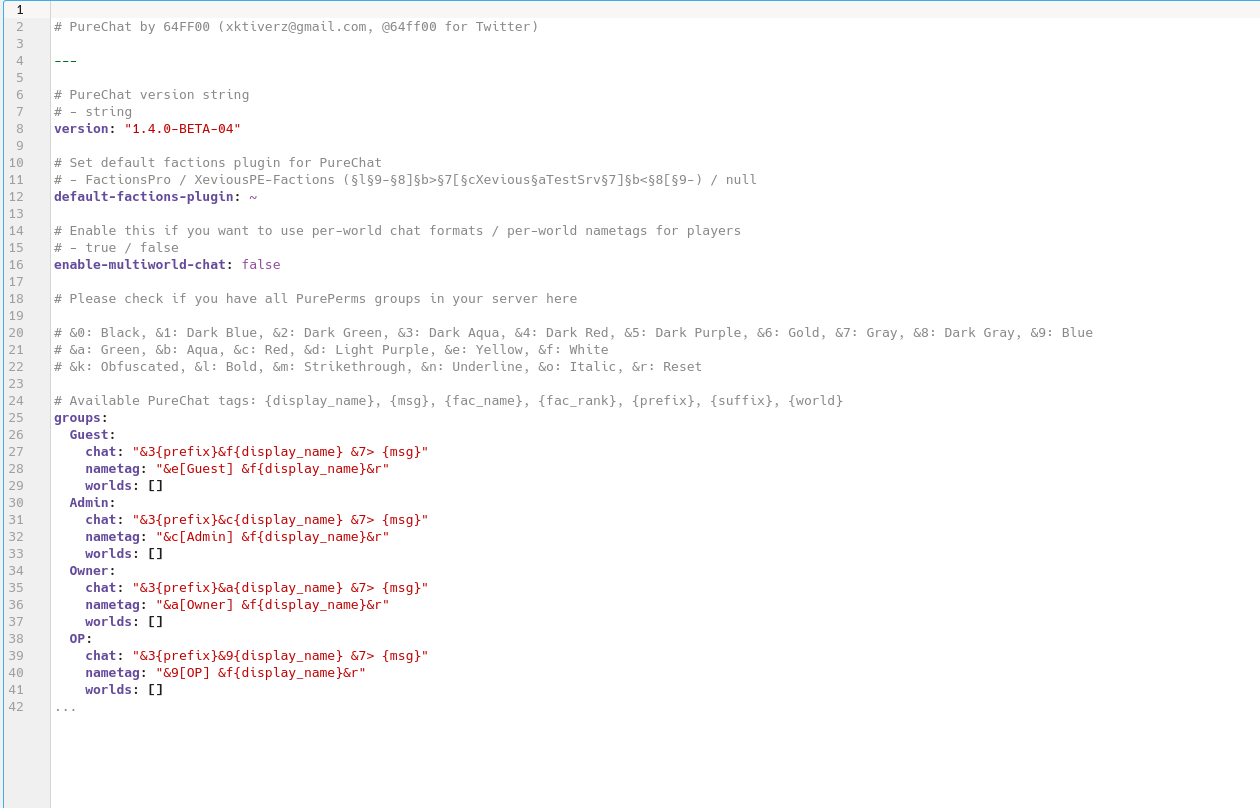

Хотел сделать игрокам рядом с никами их кланы (в которых они состоят). Написал в пурчат {cname} перед донатом, перезагружаю сервер и выдаёт ошибку
No valid factions plugin in default-factions-plugin node was found. Disabling factions plugin support.
Подскажите пожалуйста в чем ошибка и что нужно писать, просто я глупый в этой сфере.

понял, нужно в строке default-factions-plugin что то вписать вместо “~”, а что именно нужно, не подскажешь?
Нужно указать ваш плагин на кланы.
я его скинул в теме
Ваш плагин тут вообще не к чему. Распакуйте phar и своими глазами увидете.

Научитесь формулировать речь. Что не только в phar-формате? Я вам ещё раз повторяю, распакуйте плагин «PureChat» и Вы все увидете самостоятельно. Я не собираюсь за вас дописывать/переписывать код. На ваш вопрос уже дан ответ.

как ты можешь видеть, PureChat интегрирован только с двумя плагинами на кланы
спасибо, я вроде как понял
