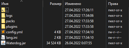

Рассмотрим появившиеся файлы и папки.
  • Папка logs содержит логи прокси-сервера. Последние логи находятся в файле server.log. Более старые логи сохраняются в gzip архивах.
  • В папку packs можно при необходимости добавить ресурспаки, которые будут загружаться при входе через прокси-сервер.
  • В папку plugins загружаются плагины для прокси-сервера. Примеры плагинов доступны по ссылке.
  • Файл config.yml содержит все настройки WaterdogPE.
  • С помощью lang.ini вы можете настроить то, какие сообщения будут получать игроки в различных ситуациях.
