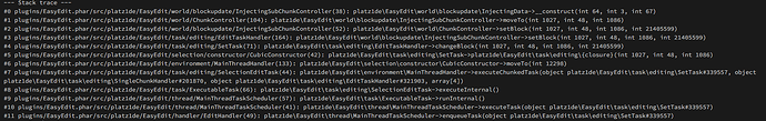

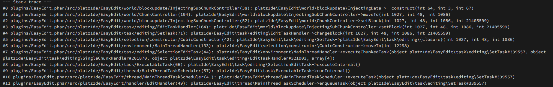

Есть ли другой плагин на //set?
easyedit не работает, builder tools вообще крашит
Если скидывать ошибку то пожалуйста полную, а не часть ошибки
да, извините
у меня чатгпт не работает, извни не помогу

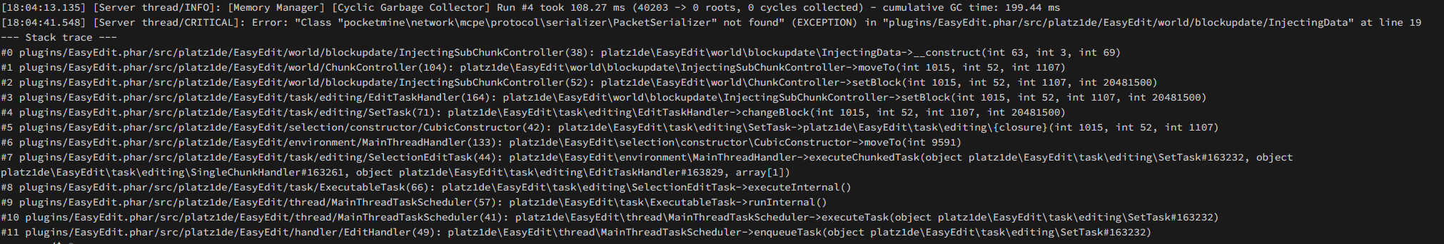

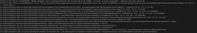

Class “pocketmine\network\mcpe\protocol\serializer\PacketSerializer” not found
Плагин не под твоё ядро
У вас в ядре нету такого класса, ошибка говорит о строке 19
