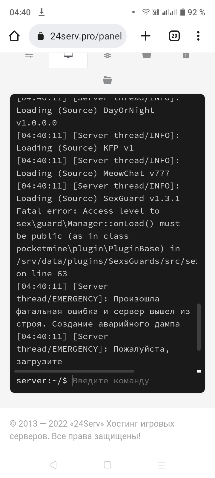

Как решить проблему в коде SexGuard Manager.PHP

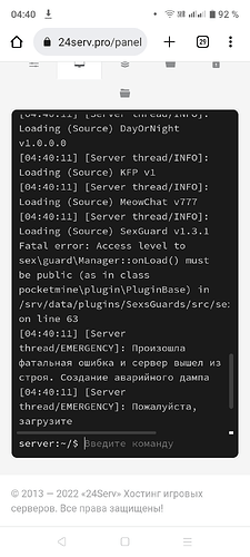

Краш сервера, в файле Manager.php
Manager.php (11,4 КБ)

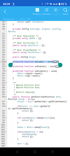

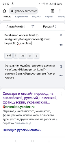

В линии 63 какая то не понятная ошибка.
Использую LiteCore 1.0.9,
Скрины:

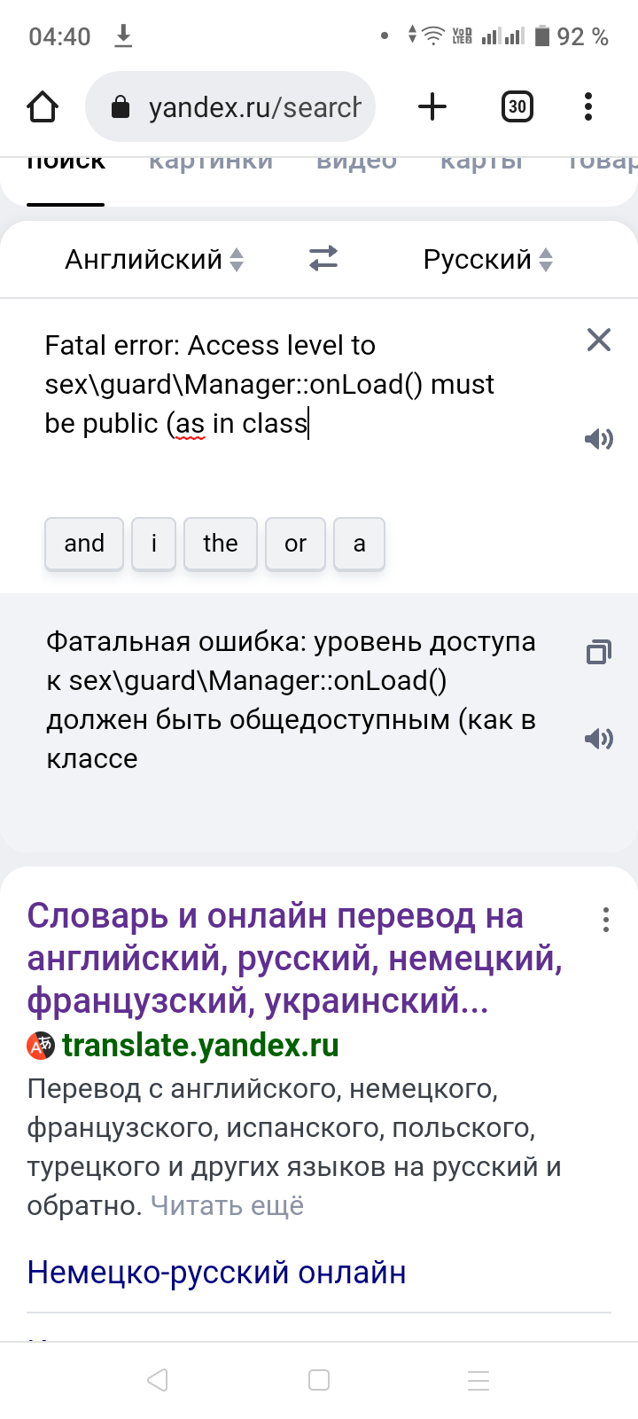

в ошибке все сказано
Замени плагин
У меня эти плагины стоят, я все плагины переставил на sex guard ничерта не работает
Значит виноват ядро, ведь плагин без проблем работает
Ядро нормальное почти все её используют…

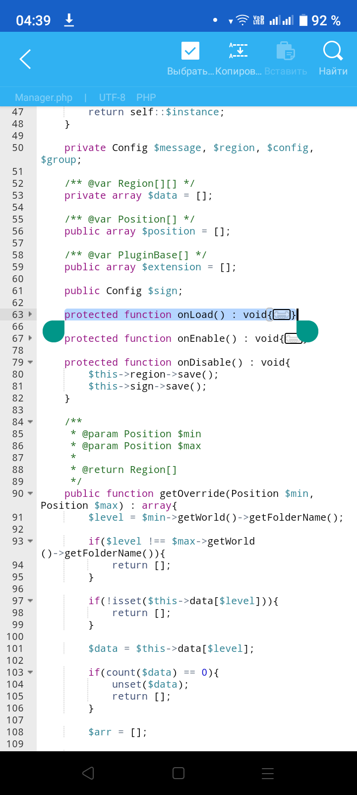

В строках 63, 67, 79 замени protected на public
странно, у меня sexguard по дефолту не менялся, и все ок работает :confused:

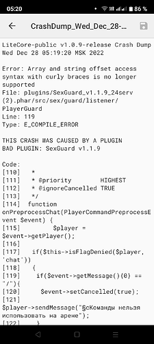

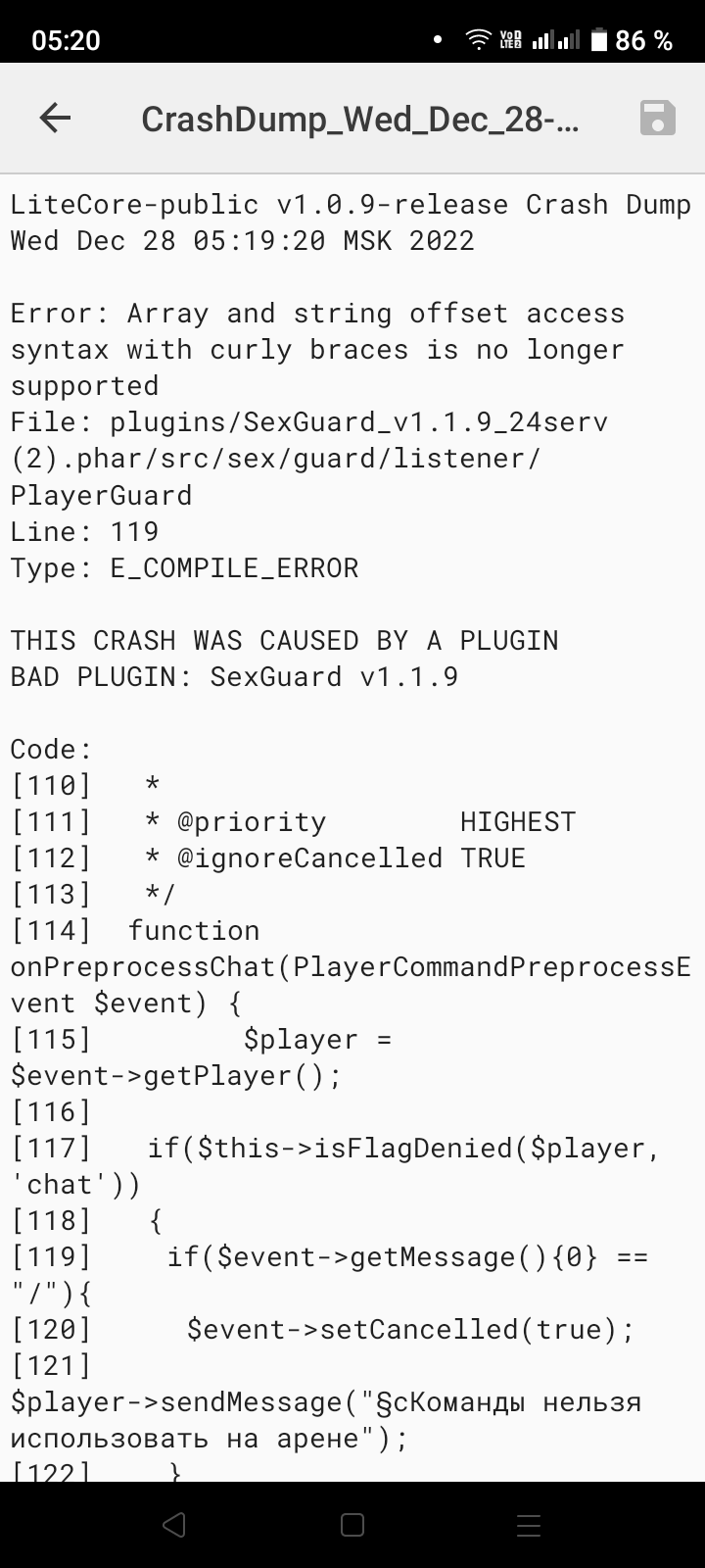

это связанно с версией пхп (>=8.0.0)
тут плагинбейс требует от тебя публичных функций onload, onenable и ondisable а не защищенных
А что это?
извиняюсь, интерфейс Plugin
Это тоже чуток непонятно, нужно что то делать?
onEnable, onLoad, onDisable всегда делай public
у меня интернет летит уже
не доставай значения через {}, для этого был и есть привычный синтаксис
