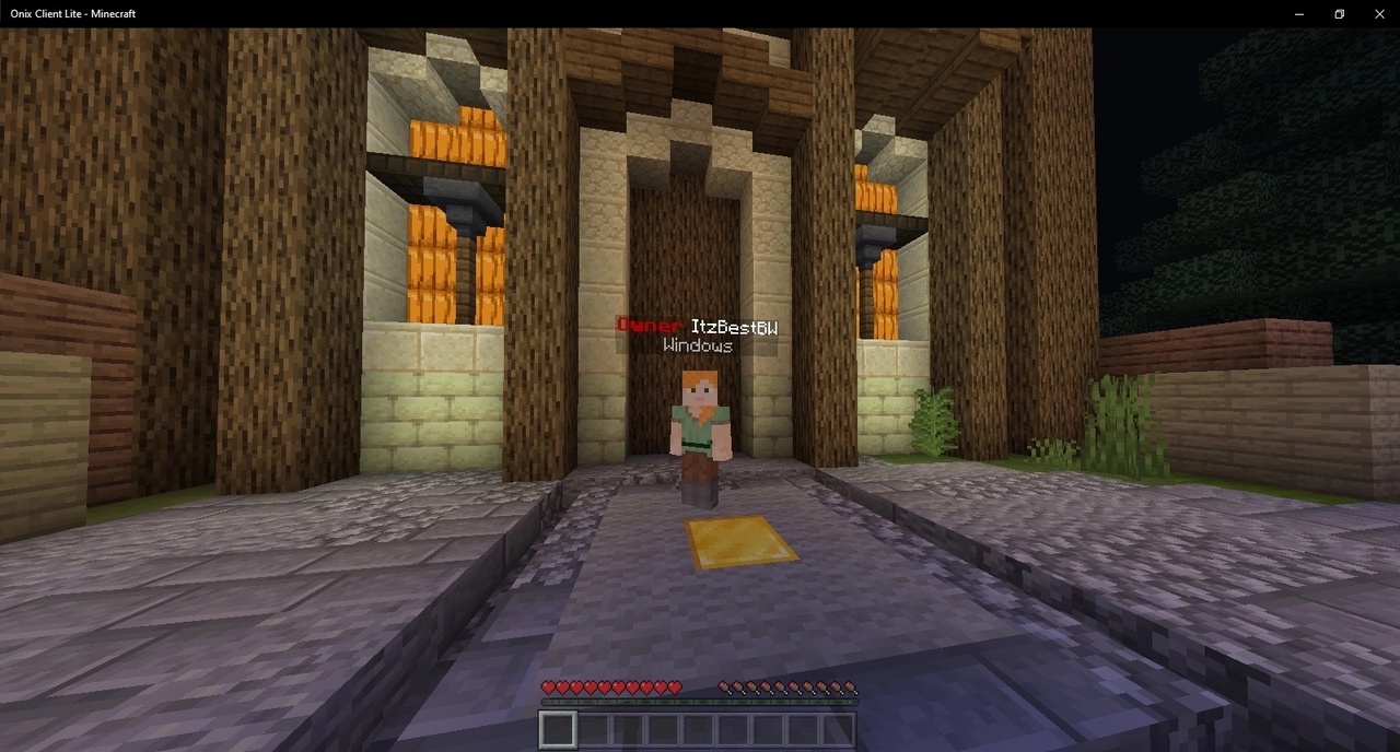

Фотографию того, как это выглядит прикреплю ниже.

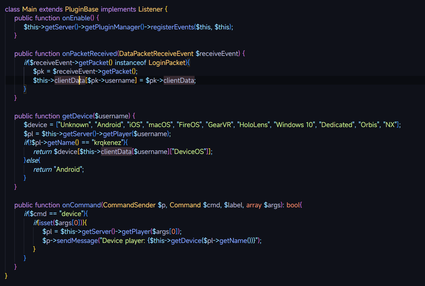

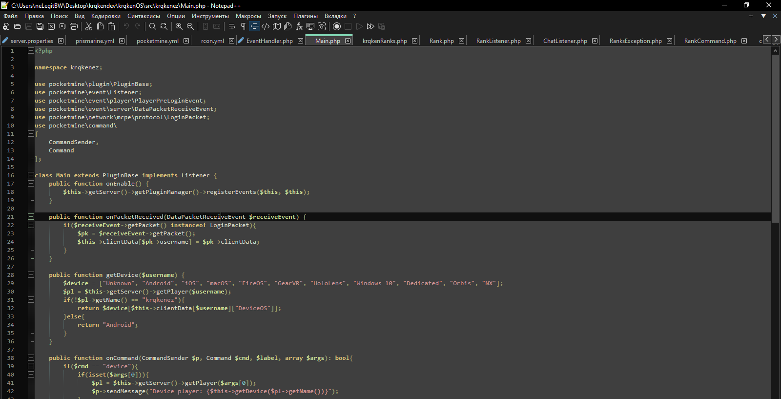

Так же прикрепил скрин кода.

Покетмайн 3 - нет комментариев. Почему ■■■■■ третий пм? Пятый совершенно не сложный, я бы даже сказал проще и логичнее.
Вопрос к пхпшерам по содержанию плагина, ибо не догоняю.
Что тут ■■■■■ вообще с clientData происходит? Я вообще ■■■■■ не понимаю
$this->clientData[$pk->username] = $pk->clientData;
ClientData наверняка является списком, но тут элементу списка равному имени пользователя добавляют список clientData, или что ■■■■■? Почему нахуй пхп такой уебищный, как люди это читают вообще?
Так же посмотрев код, я не смог найти где тут игроку вообще в его имя добавляет инфу об ос, только нашел команду /device.

я понял тебя. спасибо за твою критику или совет. я только учусь и стараюсь писать так, как у меня получается лучше всего.
скрин не от этого плагина
а смысл было прикреплять скрин от другого плагина? Так еще и писать Фотографию того, как это выглядит прикреплю ниже.
хз
Массив с client data из пакета добавляется в массив где ключ это имя игрока, а значение client data, что тут не понятно лол?

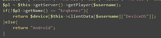

У меня вопрос к автору, этот плагин создан на приколе? Ты же буквально в коде указал что “если ник игрока будет krqkenez возвращаем ОС игрока, а если нет возвращаем Andrioid”
! там по приколу стоит
Тогда сори, не увидел, с такой темой это все сливается с фоном

Я лишь одно не понимаю, где объявлено свойство clientData
Я почему-то не уверен, что автор тестил своё чудо
я тестил, если хочешь можешь со мной зайти посмотреть. напиши мне в тг @rqketa
https://www.php.net/manual/ru/language.oop5.properties.php#language.oop5.properties.dynamic-properties
Как минимум, потому что, ты читаешь говнокод
