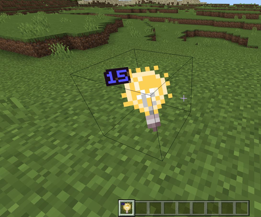

Столкнулся со сложнностью освещения помещений, ввиду отсутствия некоторых функций, и мне понадобилась функция невидимого света(light_block в самом майне называется), при попытке выдачи предмета на пм - выдает ошибку о ненайденном блоке, возможно ли как-то его найти, или добавить на сам сервер?
Его нет и не будет и самому не добавить.
Разве на новых версиях, такой блок не добавили?
у меня как-то в руках оказалась сборка одного проекта с плагином на фонарик(кастомиес), он как раз таки и освещал все вокруг, но потом в случае пролага создавался блок света, но непонятно как его автор добавил
также со сборкой SaveMe, но там на кастомиес нет встоенного освещения
По какой причине его невозможно добавить? Например в pnx он есть и полностью функционирующий

а какая разница? если майн поддерживает этот блок, то в ядре добавить этот блок не составит труда
Вот и интересно почему в pnx это реализовано, а в pmmp невозможно
Неверно выразился, это сделать сложно

И как давно это стало сложным?

в пм 5 он уже есть, выдается /give nick light_block_[1-15 параметр яркости]
в пм 4 его можно зарегистрировать легко и сделать самому

возможно и на пм4 он есть, я не проверял попробуй команду, которую я указал выше
А да, реализован,
self::register("smithing_table", new SmithingTable(new BID(Ids::SMITHING_TABLE), "Smithing Table", $craftingBlockBreakInfo));

private static function registerBlocksR13() : void{
self::register("light", new Light(new BID(Ids::LIGHT), "Light Block", new Info(BreakInfo::indestructible())));

неа, пишет неизвестный предмет
У тебя версия ядра 1.1.5. Просто смени ядро. У меня такая же проблема была

Какое к чёрту 1.1.5, он же сказал, что у него новая версия
С этого момента 1.19.70 относиться к 3.0, круто

1.19.70 == 1.1.5, запомни)
