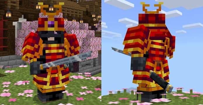

Плагин на Босса Самурая на Lumi
— Название: Босс Самурай | Версия: 1.20+
— Ядро: Lumi, Nukkit
— Статус: Слито
— Режим: Анархия, Выживание
— Платформа: Minecraft BE
— Автор: @nomerecy
Описание:

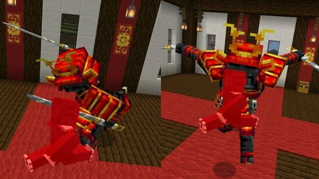

Самураи считались самыми сильными воинами азиатских государств в Средневековье. Умелые мечники были способны сразить любого врага в честном бою, за что получили звание грозных соперников.Сливаем для вас плагин на босса Самурая, ознакомиться с которым можно на фотографии.
Самурай-босс станет твоим главным оппонентом, но только от тебя зависит, станет ли он для тебя щедрой наградой или верной смертью.
Особенности босса:

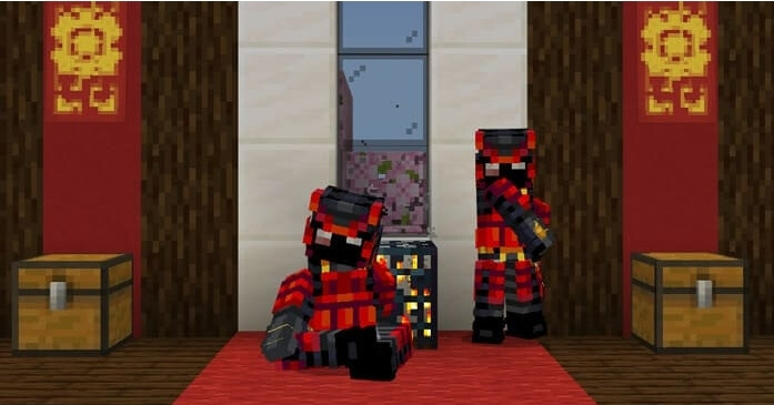

◌ Два типа атак: хаотичные быстрые удары и один резкий, мощный разрез, к которому босс готовится некоторое время.
◌ Призыв миньонов: моб призывает союзников-солдат, у которых по 50 здоровья и 5 единиц урона.
◌ Ценный дроп: при победе можно получить Катану самурая, наносящую 9 единиц урона.

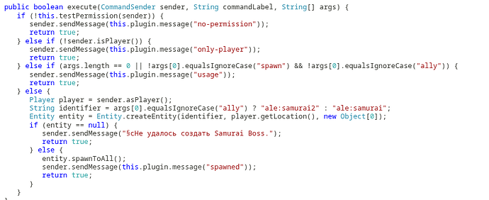

На накките не заработает. В целом внутри еще и дристанинки хватает, в целом ожидаемо, ибо скорее всего часть кода нейросеткой писалась. Как минимум регистрация предметов в основном классе, комманды, регистрация дефинишена сущности через устаревший депрекрированный метод - мягко говоря вещи хyевые.
смотреть весь код противно, чел видимо очень сильно любит if else if else, if else блоки. это ужас нахуй, читать ■■■■■■ как противно
обычный гкод для слива, что ты думал? главное что работает и всё
на слив и такое пойдёт, я не вижу смысла сливать что-то с нормальным кодом
нейросеть там ничего не делала, это чисто мой гкод на слив и ничего более, повторюсь, не вижу смысла писать норм код на слив
Не вижу смысла писать гкод для слива, ибо писать не гкод ни чем не сложнее и ни чуть не времязатратнее. От того что ты кликнешь в IDE одну кнопку создания класса и перенесешь регистрацию образных предметов туда - время потратится буквально на пару секунд больше, а это уже фундаментально более адекватнее решение, чем xуярить все в мейне.
