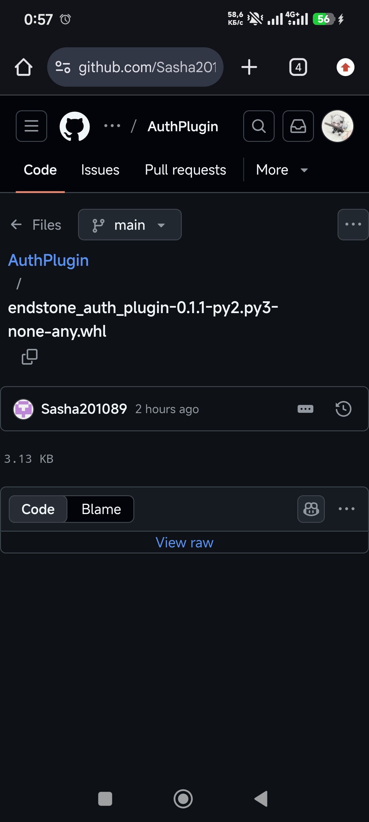

Плагин на регистрацию/вход для Endstone последней версии. Мой первый плагин для Endstone. Внутри НЕТУ вайбкодинга. В будущем будет поддержка MongoDB. Гитхаб: GitHub - Sasha201089/AuthPlugin · GitHub

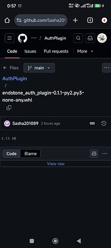

Зачем пихать в репозиторий собранный плагин?
Чтобы люди могли скачать. Сюда файл залить нельзя. Мне ссылку на яндекс диск кидать?

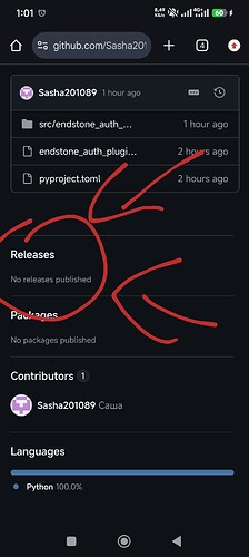

Github Releases :moai:
