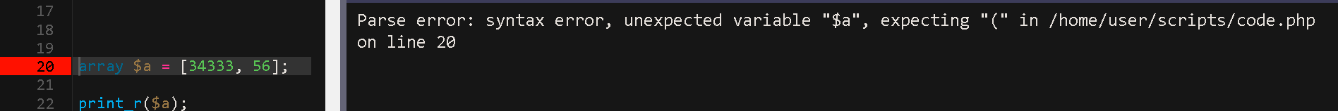

[01:15:41] [Server thread/CRITICAL]: ParseError: “syntax error, unexpected ‘array’ (T_ARRAY), expecting function (T_FUNCTION) or const (T_CONST)” (EXCEPTION) in “Blocks/src/Blok/Main” at line 13
[01:15:41] [Server thread/EMERGENCY]: Произошла фатальная ошибка и сервер вышел из строя. Создание аварийного дампа
[01:15:41] [Server thread/EMERGENCY]: Пожалуйста, загрузите файл"/storage/emulated/0/Server/MCPE/crashdumps/CrashDump_Thu_Jul_21-01.15.41-CST_2022.log" в краш-архив и отправьте ссылку на страницу исправления ошибок. Дайте как можно больше информации.

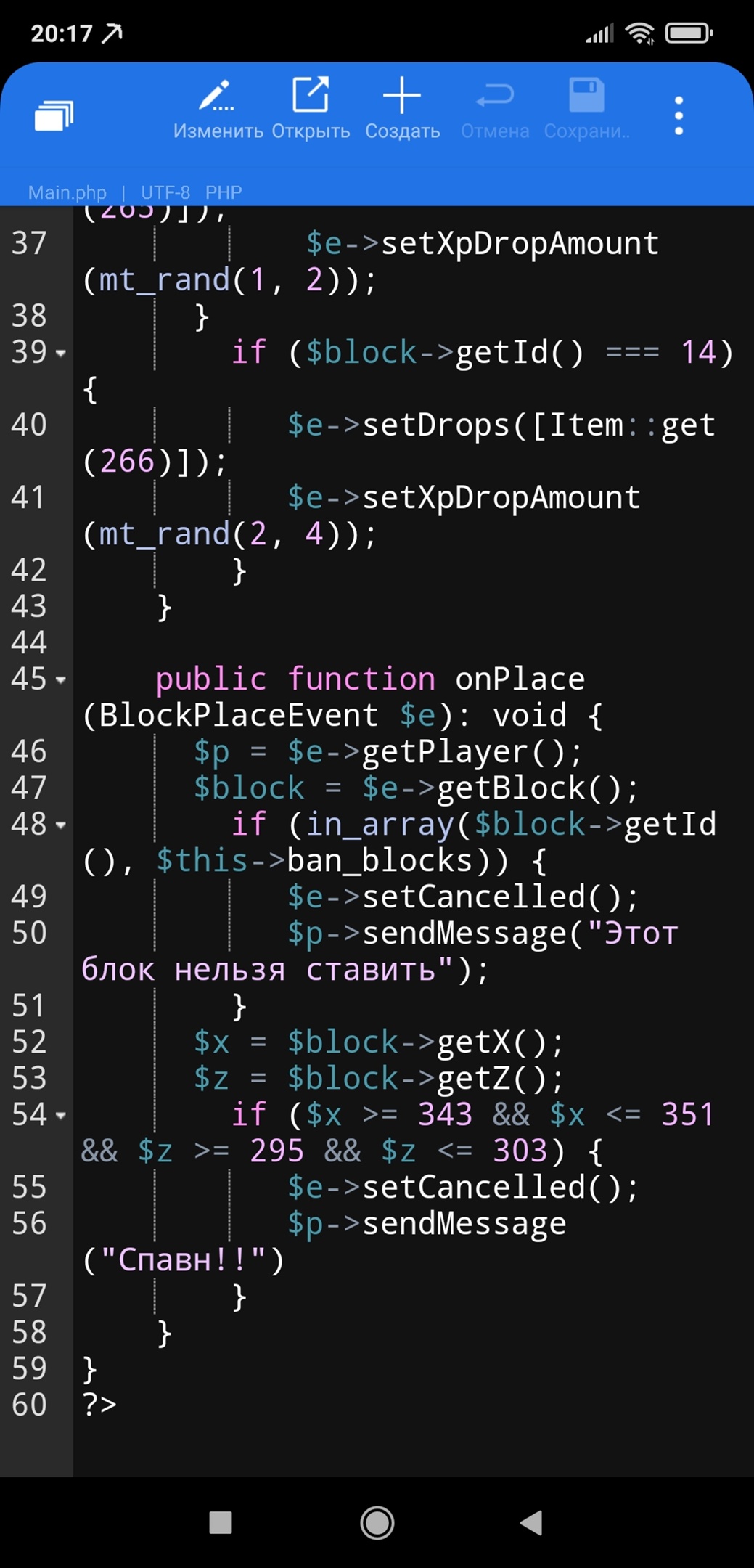

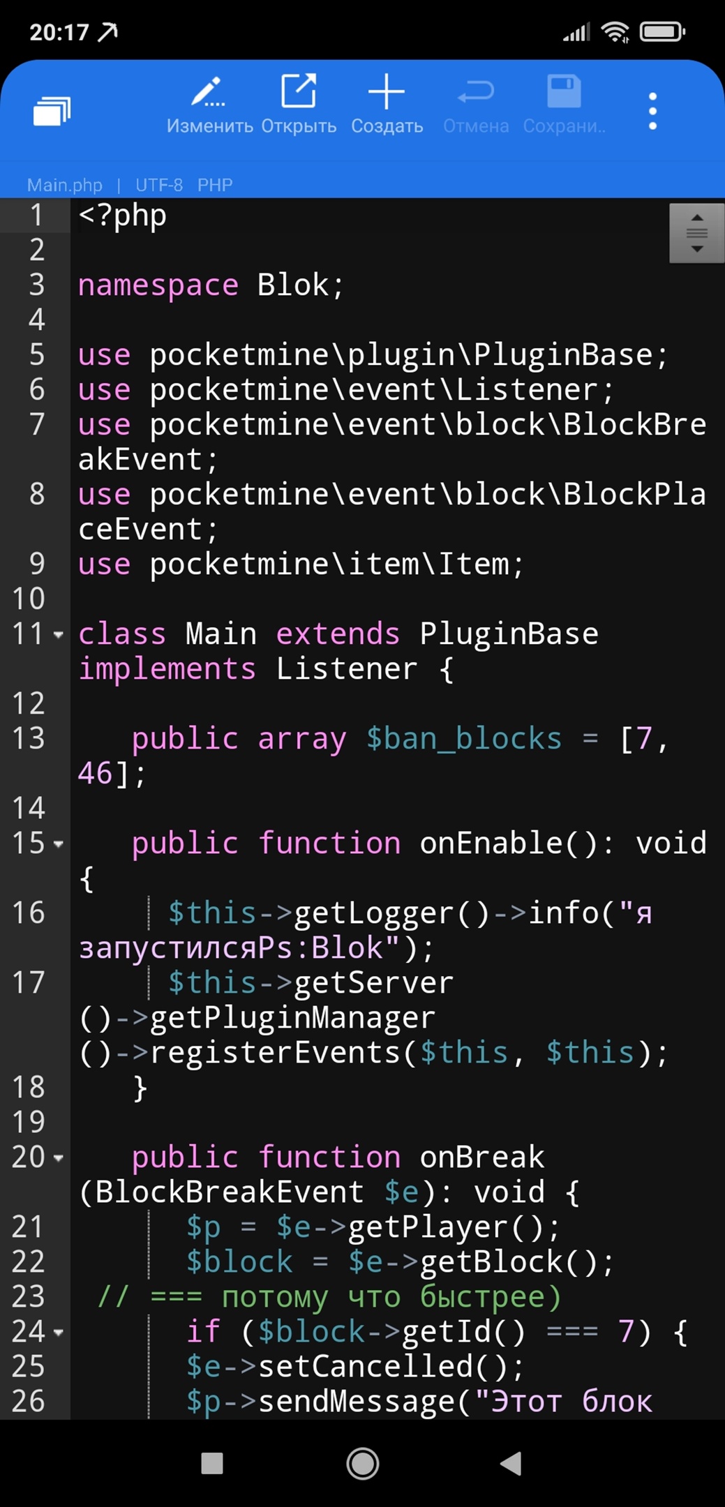

  1. Перенеси тему в «Вопросы/Обсуждения»
  2. 13 строка, измени код на:
public $ban_blocks = [7, 46];
Квадратные скобки [ ] и так означают создание массива, в таком случае не нужно указывать array.
Можно написать по другому указав array:
public $ban_blocks = array(7, 46);
Разницы в итоге нет.

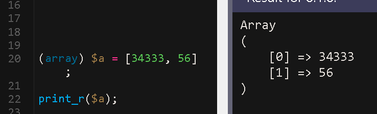

Дак в таком случае нужно написать так
public (array) $ban_blocks = [7, 46];
К примеру в c# да, переменную необходимо типизировать самому, и тип не нужно заключать в какие-либо скобки, но php это делает сам, и, не вижу смысла типизировать переменные. Тем более, ее тип, если его указывать, необходимо заключать в скобки.
