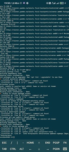

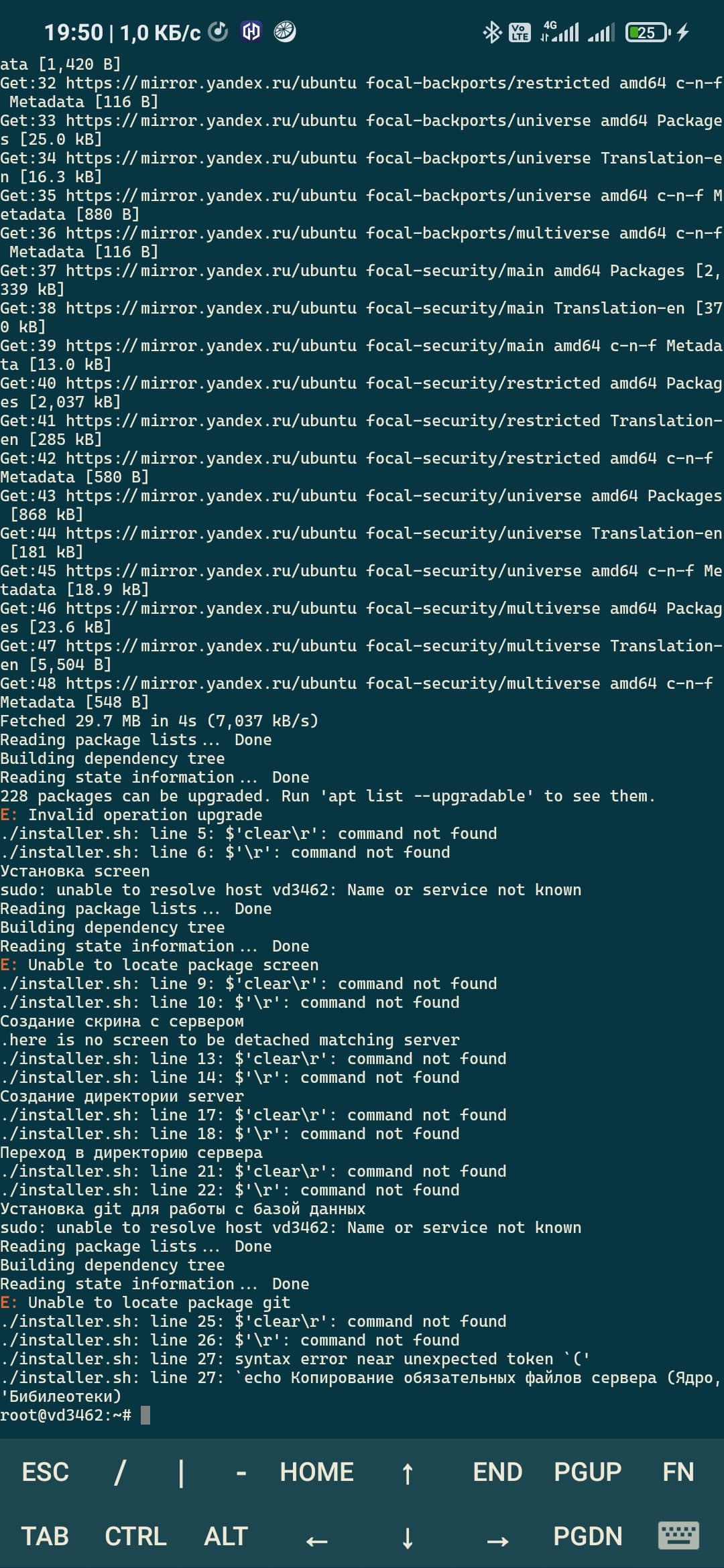

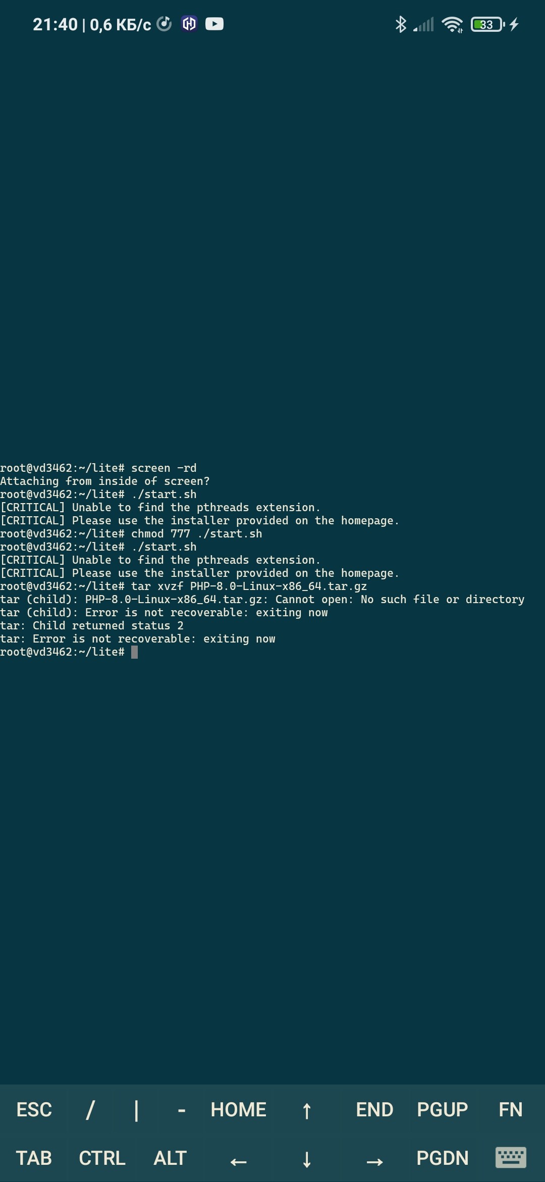

Я это пробовал, не работает
Точь-то выдаёт этот installer
Я сделал всё как тут, ну мне показало следующие
Ниже полная инструкция и подробности, но если говорить просто, то вот установка в две команды:
sudo apt install -y curl
curl -sL https://web.archive.org/web/20230415111559if_/https://elytra.ru/files/genisyspro.sh | bash -s -
После выполнения этих команд вводишь ./start.sh и сервер запускается
