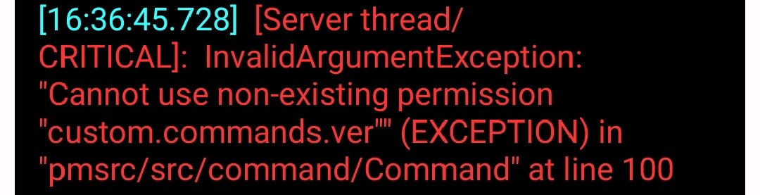

Ну вот я когда пишу любой другой пермишен пишет ошибку
А когда pocketmine.command.version не агрится но так он как и работал так и работает
Ну или же я что-то не то сделал?
Я тут вижу лишние ковычки
А ой ну это я уже понял что там я накосячил спасибо большое работает
