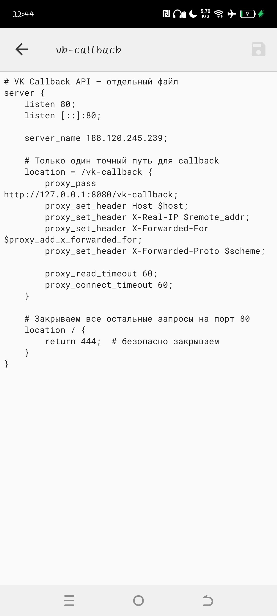

Проблема с # curl -X POST http://188.120.245.239/vk-callback -i
HTTP/1.1 504 Gateway Time-out
Server: nginx
Date: Mon, 04 May 2026 19:40:26 GMT
Content-Type: text/html
Content-Length: 160
Connection: keep-alive
nginx и с
Только подскажите, а дальше я сам

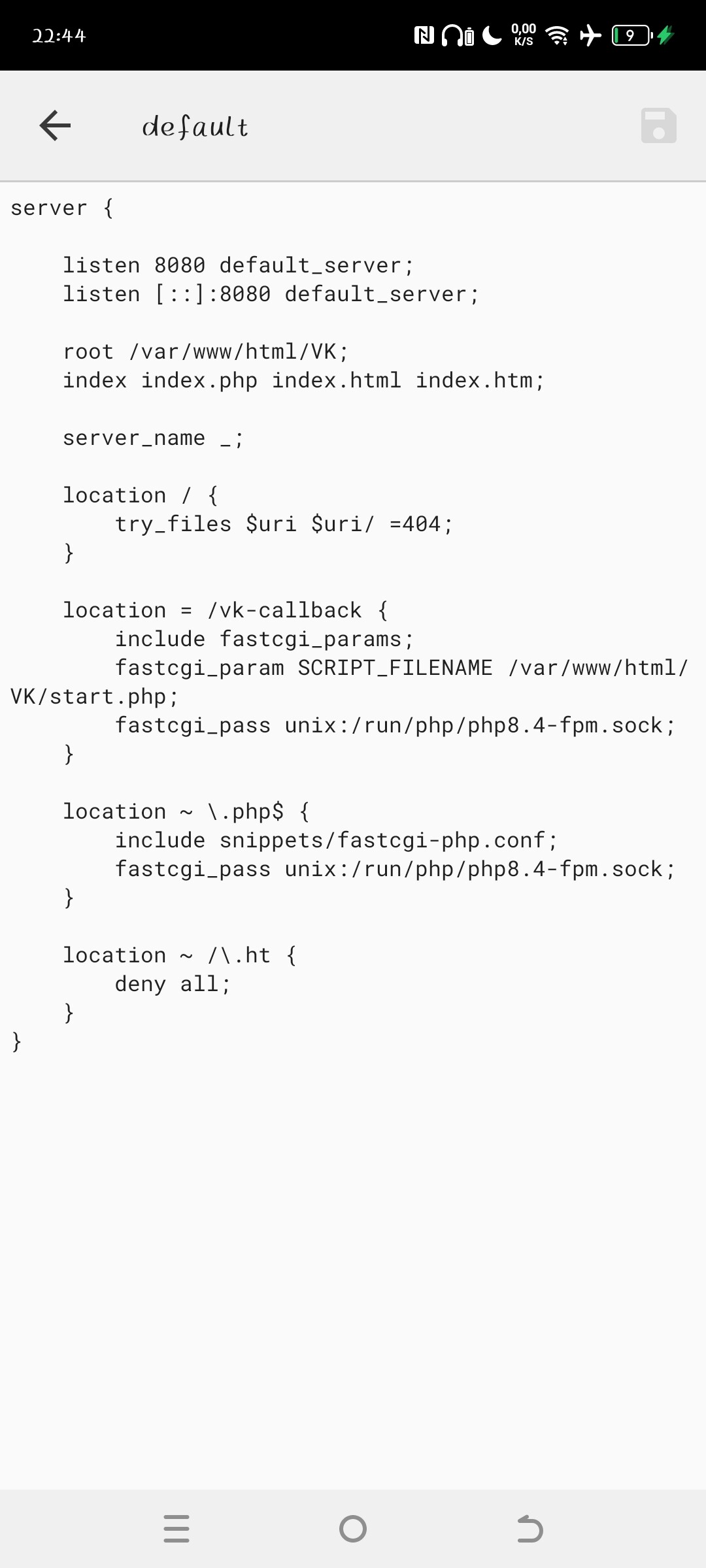

Логи nginx покажи
Хотя логи уже не нужны, я уже вижу пи3дец в конфиге.

root@milliosq:~# curl -X POST http://188.120.245.239/vk-callback -i
HTTP/1.1 200 OK
Server: nginx
Date: Mon, 04 May 2026 21:06:18 GMT
Content-Type: text/plain; charset=utf-8
Transfer-Encoding: chunked

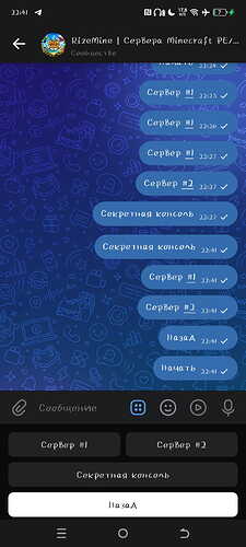

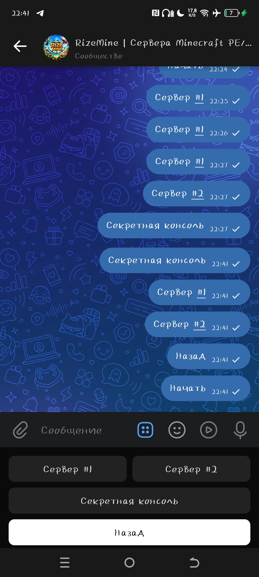

Connection: keep-alive ток на команды тип на кнопку не реагирует

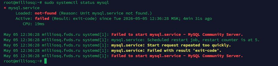

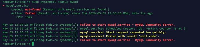

Ну хоть помогите с этим root@milliosq:~# systemctl start mysql.service
Job for mysql.service failed because the control process exited with error code.
See “systemctl status mysql.service” and “journalctl -xeu mysql.service” for details.
