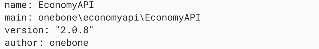

так проблема не в плагине “скупщик”, а в “EconomyAPI”
Значит плагин не загружен на сервер
И getPlugin() вернул пустоту
Тогда плагин отключился бы там же проаерка стоит
Тогда по какой причине появляется попытка вызова addMoney() у null?

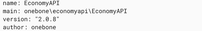

плагина нету, чекни название в plugin.yml, его и пиши в getPlugin()
та не, плагин стоит, все его команды работают, в активных плагинах он отображается
мне кажется я все же тупой :grin:

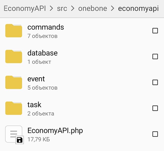

ибо я использую версию экономики где нет метода addmoney

можно же вместо него использовать сетмани?
Конечно
не, просто же не будет проблем? а то если не ошибаюсь сетмани ставит конкретный баланс, то есть было у игрока например 10к, выдали ему через сетмани 1к, и у него в конечном счёте этот косарь и остался
Так вот, есть же
А в чем проблема сделать
$economy->setMoney($player, $economy->myMoney($player) + $money);
я только что так и написал, работает :grin:
та там ■■■■
теперь главный вопрос кому галочку то отдать
