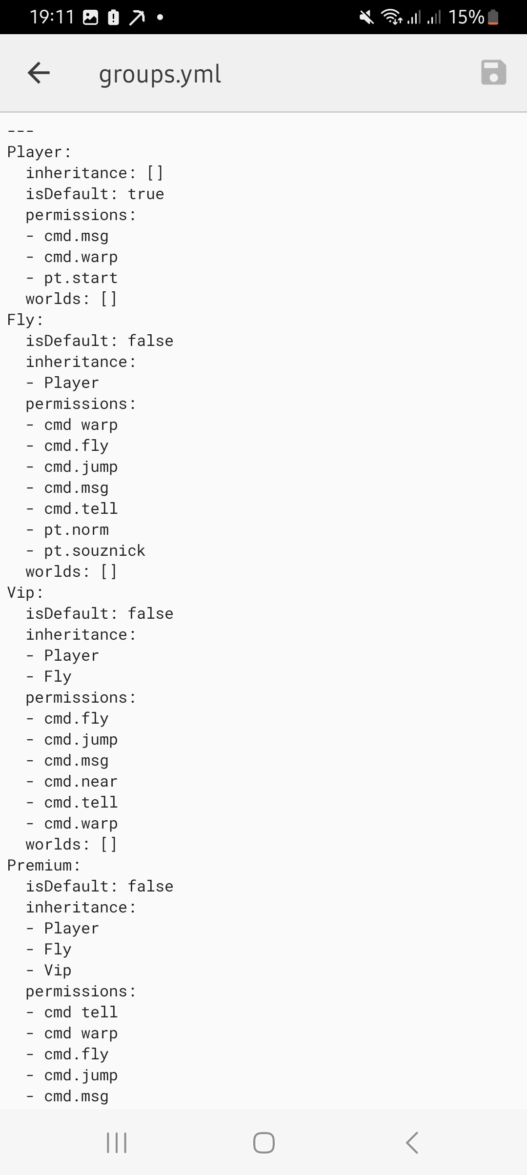

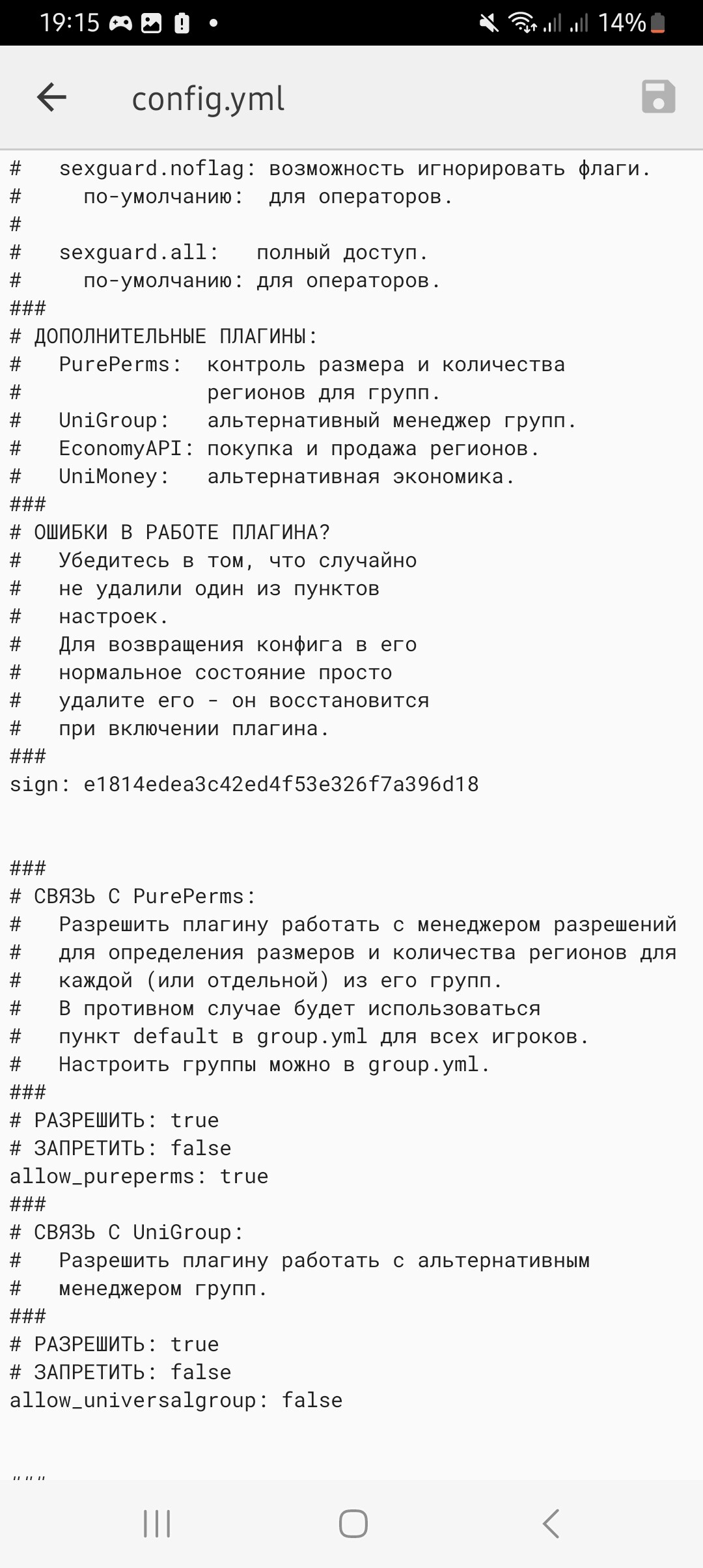

Если ты default все же не удалял, то похоже на битый файл конфига, лишние пробелы, символы и т.д. Скинь файл своего конфига, глянем. И да, укажи какой плагин на Permissions ты используешь.
Нужно читать что написано в конфиге а потом заполнять.Превилегию нужно писать в нижнем регистре.
Решение: Название привилегий в обоих плагинах должен быть одинкаовый (буквы, регистр, символы)
Гуарде превилегия должен быть в нижнем регистре
Дать PurePerms и SexGuard? Два конфинга и group.yml

Конфиг SexGuard
config.yml (7,7 КБ)
Конфиг настроик групп SexGuard
group.yml (1,8 КБ)
Мне надо это сделать и настроить
А я сам не могу а если могу то плагин поломан, лучше если вы сможете попрубойте

За тем что когда не трогал default
Я так же проверял, и тоже саме
Вот и тронул default и так же только хуже)
В нем две ошибки
Одна что в group.yml не правильно читает или просто его поправить
Вторая моя что я удалил default
