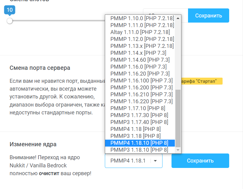

Выбираем версию PHP
Чтобы ваше ядро могло запуститься, оно должно соответствовать версии PHP, которая установлена на сервере. Если, скажем, у вас было установлено ядро Genisys (которое работает на PHP 7.0), то последнее ядро PMMP не запустится, так как ему необходима версия PHP 8. Поэтому, перед установкой ядра выясните под какую версию PHP оно создано, установите любое ядро с этой версией PHP в Настройках вашего сервера и приступайте к следующему шагу.
Устанавливаем ядро phar
Загрузите его в FTP, предварительно переименовав как PocketMine-MP.phar - именно такое название должно иметь ядро phar, чтобы сервер его увидел и загрузил. Старое ядро можете заранее удалить или согласиться на замену файла во время загрузки.
