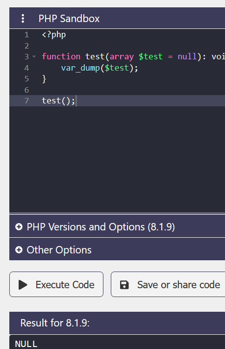

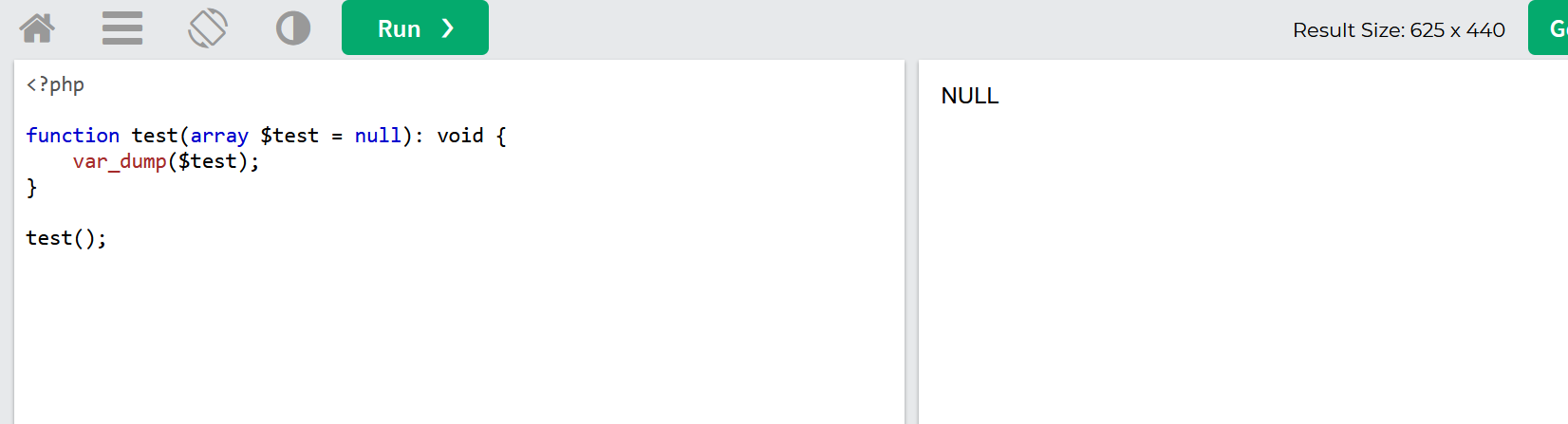

рома кидал скрины, где у него кидало экземшон, при дефолтном значение нул в аргументе, с указанием типа
null использовать как значение по-умолчанию в аргументах можно, но это лучше использовать когда у тебя какое-то сложное значение по умолчанию и тебе его надо вычислить где-то в начале метода (например инстантс объекта нужен)
значит холлер был не прав, но вот вопрос. почему тогда на одном из его скринов выдавало ошибку? при таком же коде
Да это мы знаем)) на себе проходил:)
ну в этой ситуации ты просто указал дефолтное значение для аргумента функции, никакой магии
или ты про nullable типы
может потому что нет директивы strict_types
он говорил, что мой вариант будет вызывать ошибку (подкрепил скрины). но на деле этого нет, и нужно добавлять префикс в виде знака вопроса.
но я уже сто раз проверил, что всё работает.
