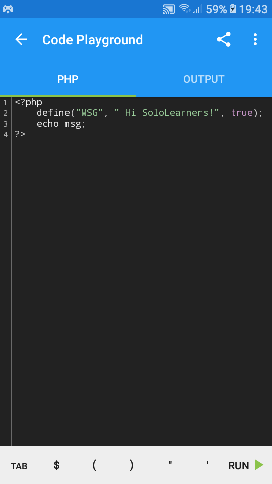

Я только только изучаю php помогите пж
Ну тут такое дело что я изучаю php на sololearn и в одном из кодов sololearn - а(не я писал код) ошибка просто боюсь что неправильно могу понять код и в будещем могу ошибиться. Подскажите пж

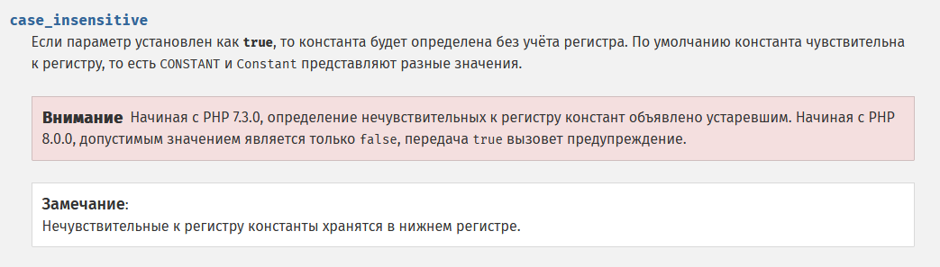

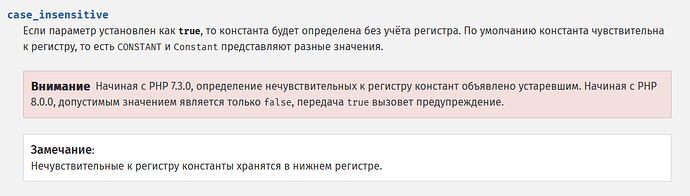

Использование нечувствительных к регистру констант больше не является нормой
Убери аргумент true в define и измени echo msg; на echo MSG;

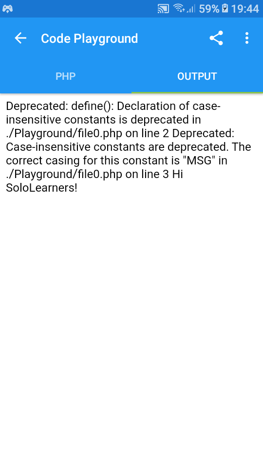

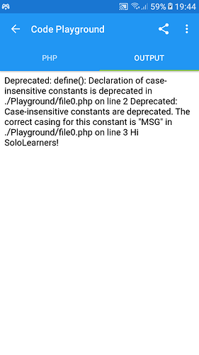

не ошибка, а предупреждение. код в итоге выводит значение. но, как и сказал человек выше, это устаревший вариант:)
