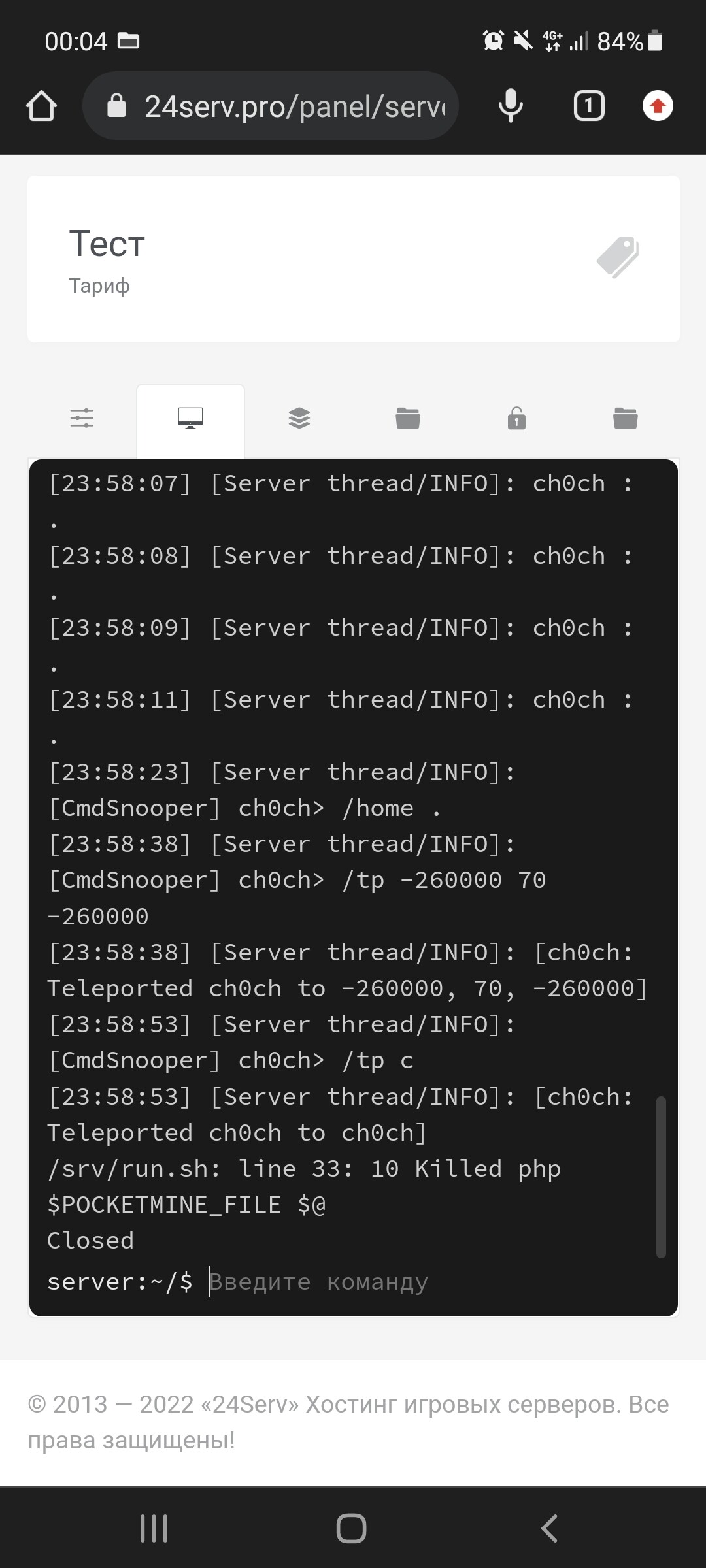

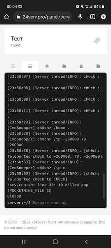

  4. Ну и самый мощный баг — сервер просто отрубается иногда, без видимой причины (см. фото).

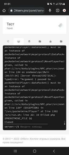

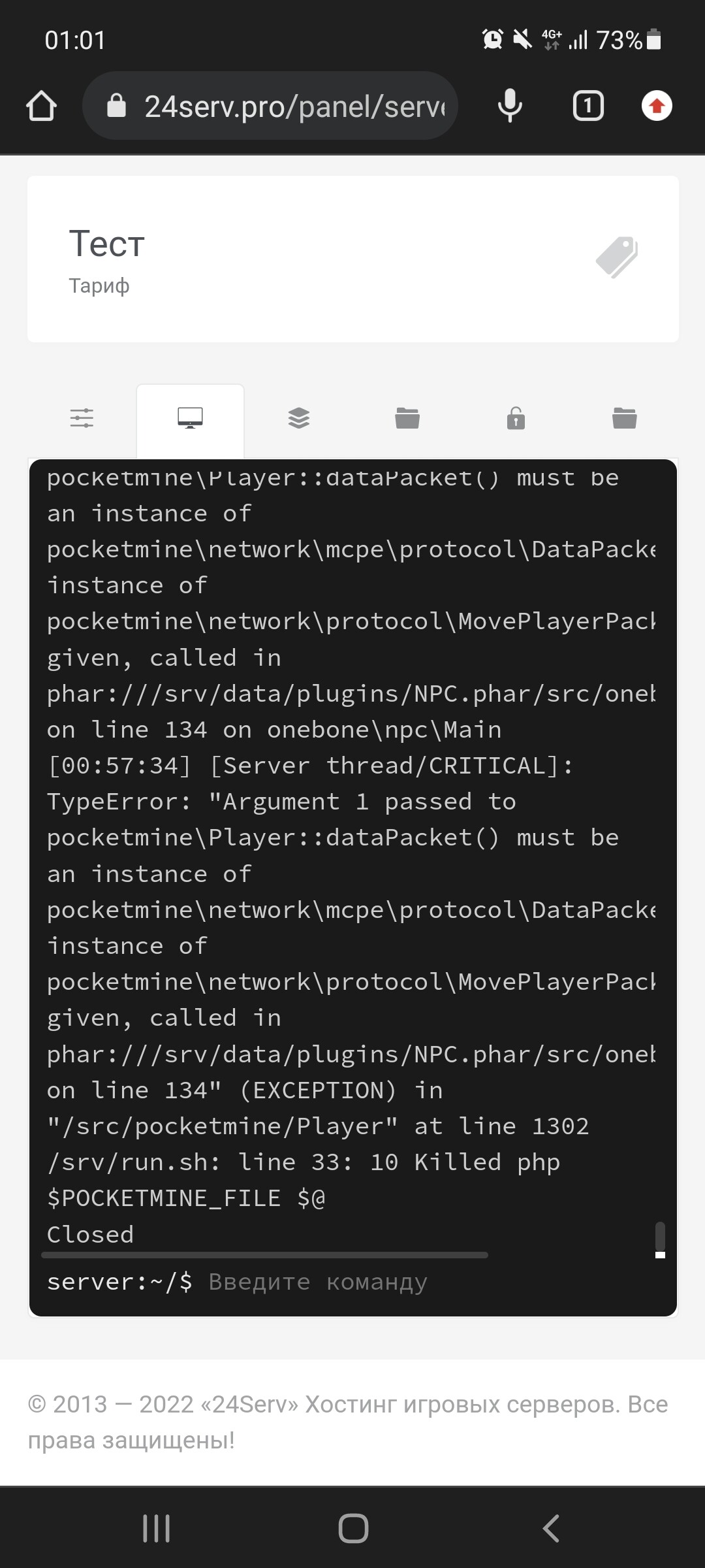

  1. Перестал работать плагин на NPC. Ядро на него ругается.
Плагин
NPC.phar (17.2 КБ)
  1. Четвёртый баг второго эшелона снова в строю. Что с этим можно сделать?
в NPC косяк – \network\mcpe\protocol\MovePlayerPacket а не \network\protocol\MovePlayerPacket
