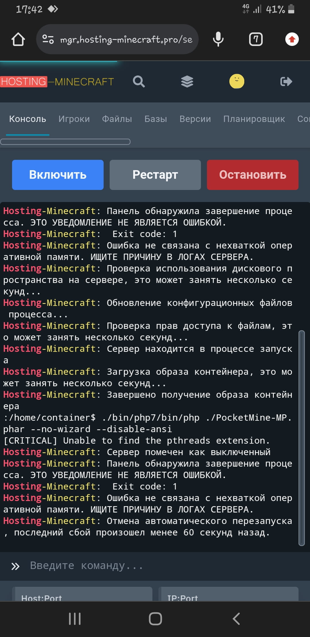

При сжатии ядра в phar сервер никак не реагирует
Или неправильная заглушка или чет неправильно сделал

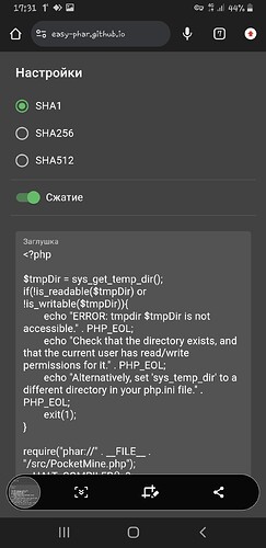

У меня не вдс а хостинг обычный
Заглушки все перепробовал ничего не помогает
Вот сам попробуй
это не заглушка лол
Я и старые заглушки перепробовал
То что нашел на том и остановился
<?php define("pocketmine\\\\PATH", "phar://". __FILE__ ."/"); require_once("phar://". __FILE__ ."/src/pocketmine/PocketMine.php"); __HALT_COMPILER();?>
Ща попробую

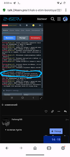

0 - изменений

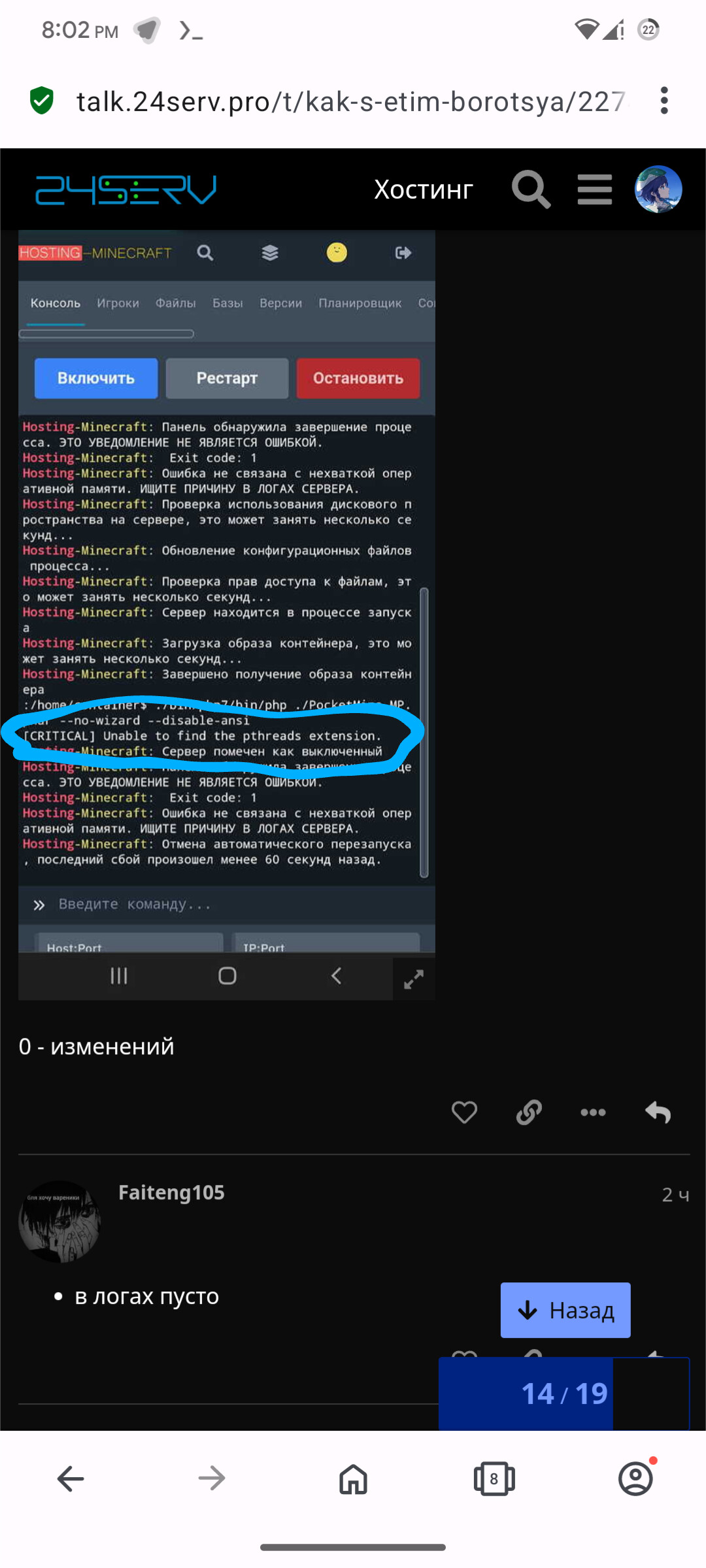

  • в логах пусто
тут проблема не в ядре, гений блять
Ммммм?
В чем?
в бинарнике
тебе вот ядро написало, а ты ■■■ гонишь на ядро)
